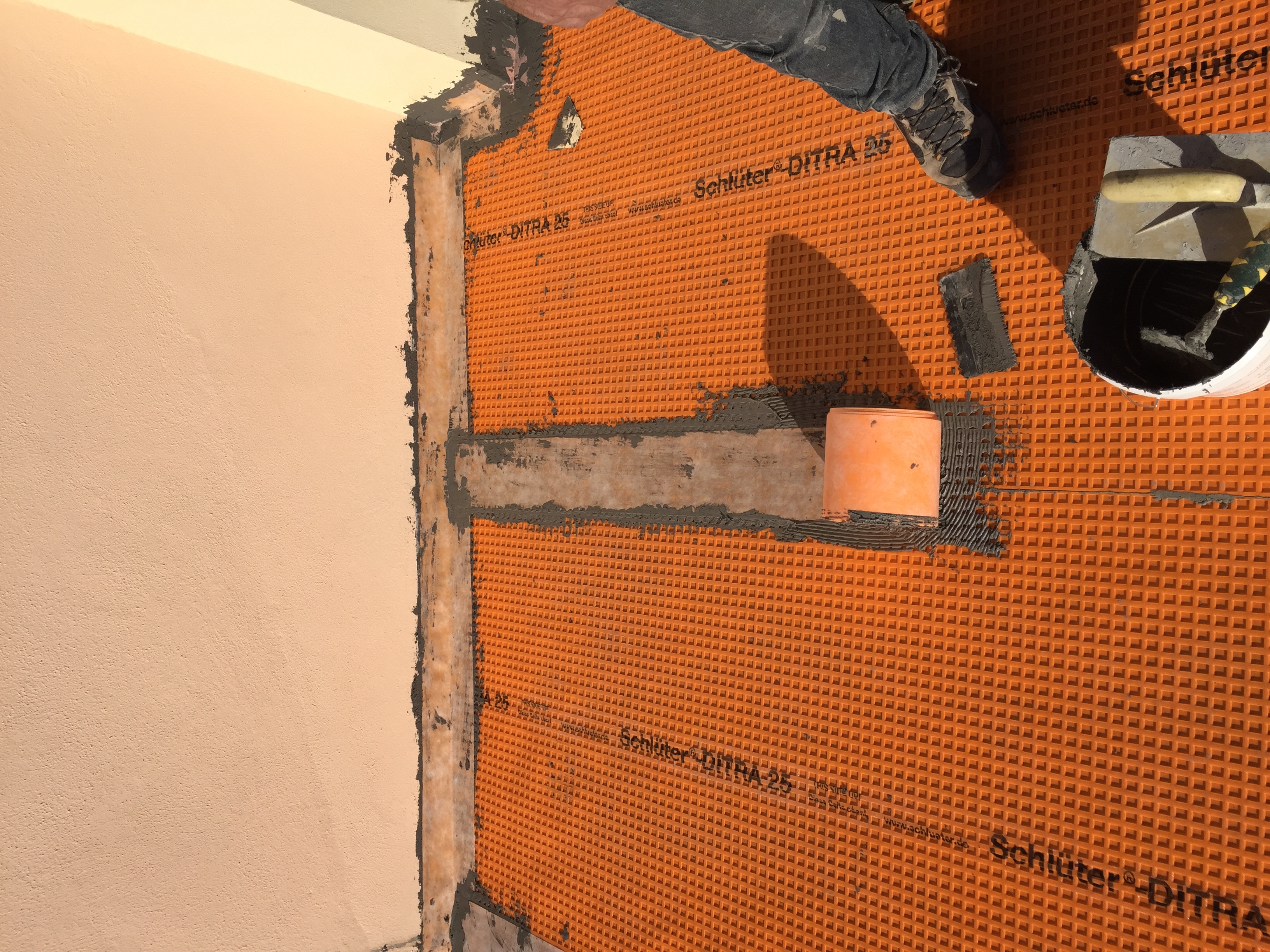

    • Mensagens: 1.161
Neste caso, demonstração de teste de estanquicidade sobre o sistema Schlüter Ditra
Foto: Aplicador oficial - Taskdone
Para que serve?
